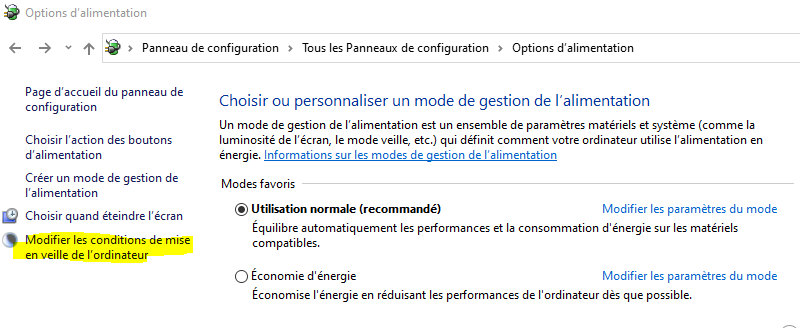

Bonjour,
Fait cette procédure.
Tape sur les touches de ton clavier Windows+ R pour ouvrir Exécuter
Dans la fenêtre tape ou copie/colle  control panel et clique sur OK
Dans le panneau de configuration >> icône options d'alimentation >> et modifier les conditions de mise en veille de l'ordinateur.
Puis modifier les paramètres d'alimentation avancés.
Déroule la croix Veille puis autoriser les minuteurs de sortie de veille.
Mettre en activer sur batterie puis sur sur secteur,et clique sur Appiquer
Après, vérifie dans le gestionnaire des périphériques que la sortie de veille par le clavier, et souris soit cochés.
>> Sortie de veille clavier
