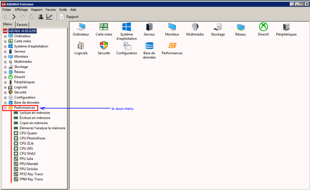

J'ai installé AIDA64 Extreme [Trial version], notant au passage qu'il s'agit d'un shareware (juste 30 jours gratuits).
Puis je l'ai lancé, pour voir... et je suis complètement perdu dans un menu foisonnant ! Pourrais-tu me guider plus précisément vers les informations les plus significatives ?

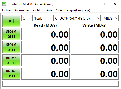

Pense à faire aussi un CrystalDiskMark
Je ne vois pas TES valeurs ?  Après appui F5, ce devrait s'afficher sur fond jaune colonne N°1 et l'ID du CPU à côté colonne N°2 (cf ci-dessous)

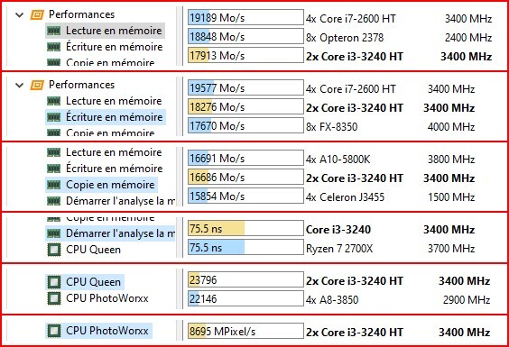

2. Je n'avais pas compris le sens de tous ces tableaux. Voici mieux, j'espère...

- Toutes tes valeurs Aida64 faisant quasiment le double des miennes, il n'y a pas photo  :super:
     Lecture en mémoire : 8443  --> 17913                   CPU Queen          :  12800 --> 23796
     Ecriture en mémoire : 7024  --> 18276                   CPU PhotoWorxx :   3934 -->   8695
     Copie en mémoire    : 7003  --> 16686                  Analyse mémoire  : 87.9 ns --> 75.5 ns
- Pour lancer les tests CrystalDiskMark, il faut cliquer sur [All] (inutile ici d'en modifier les paramètres)  :sourire:
