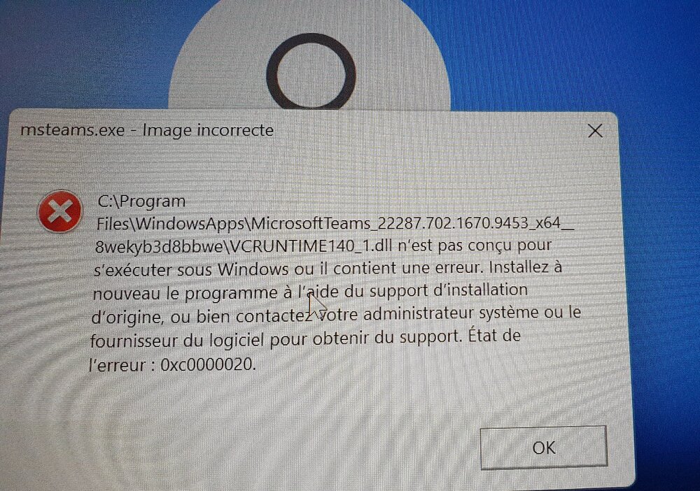

20221124_231029.thumb.jpg.a2d1fc5bcbc8db7fe595da4e0d28bdf0.jpgBonjour
Me revoilà qui pourra m'aider..depuis aujourd'hui je suis l'heureuse propriétaire d'un portable Asus
 Mais deja un petit problème à chaque ouverture une fenêtre qui apparait . Pouvez vous s'il vous plaît me dire comment remédier à ce désagrément
Merci d'avance pour vos suggestions
Claire

Bonjour
MicrosoftTeams est un logiciel de video-conférence . il fonctionne mal sur ton pc et doit certainement se lancer au démarrage .
➡️ Vérifie dans les programmes qui se lancent au démarrage
➡️ clique droit sur la barre des tâches > Gestionnaire des tâches > démarrage , si présent désactive le , redémarre la machine .
il peu y avoir deux entrée a désactiver
Microsoft Teams et Teams Machine-Wide Installer.
PS : si tu n'en a pas besoin il peu se désinstaller , ou se réparer si tu veux les garder .
