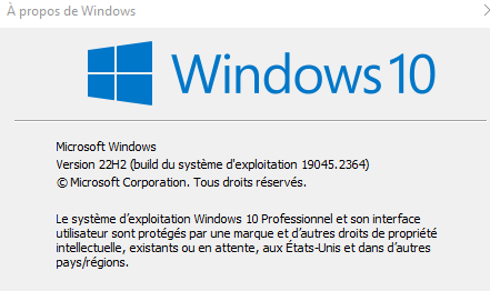

2. Quelle est la version de Windows 10 actuellement en place ? Pour le savoir, saisis winver dans la barre de recherche > clique su OK > poste une capture-écran de la fenêtre qui apparaît (en cachant les informations personnels, telles que nom ou adresse mail)
Bonjour Tonton
Voici la capture
