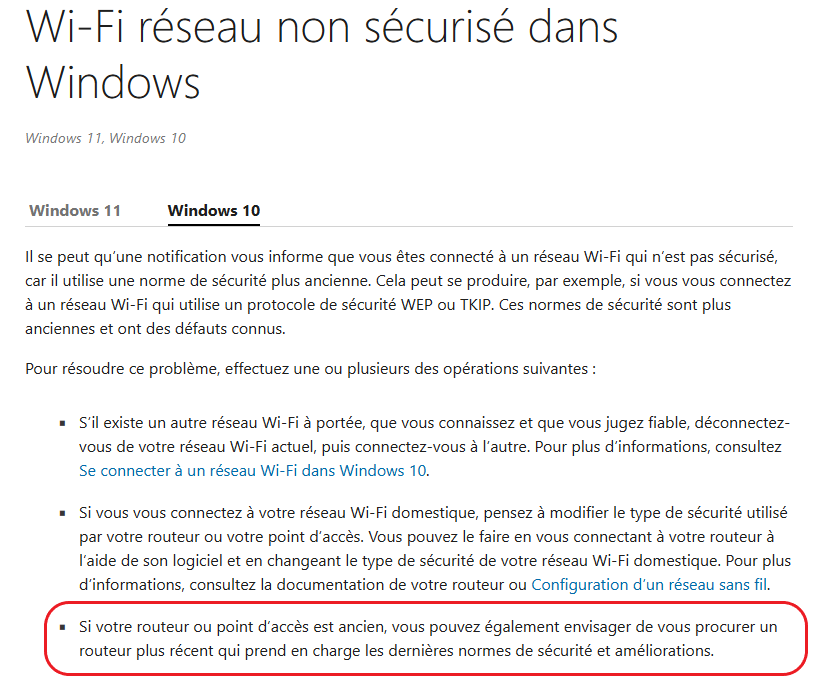

Bon je viens de faire un tour sur le Net pour cette question...En fait c'est écrit: vous utiliser une ancienne de sécurité.
Donc d'après se que je comprend c'est que ma Freebox est trop vieille...Windows ne garanti plus la sécurité depuis 2019.
J'ai donc passer une commande d'une nouvelle box chez Free...dé que je la reçois je vous dis si c'est bon ou pas pour la Wi-fi.

Je n'ai pas le problème, mais ai cherché des infos sur ce problème => il faut effectivement acquérir une box/routeur plus récent :
