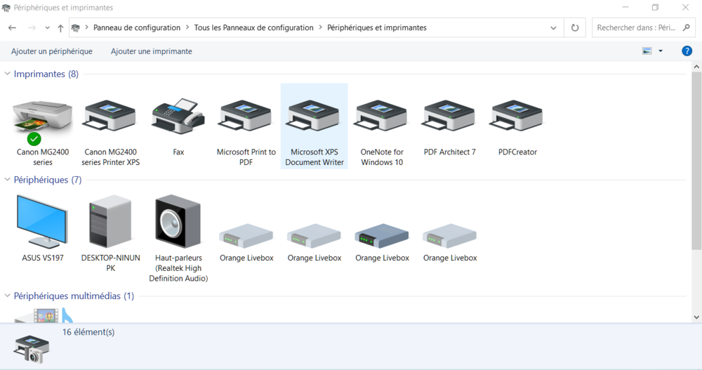

  4. Sur le PC sous Windows 10, appuie simultanément sur les touches Windows et R pour ouvrir Exécuter > dans le champ de saisie, copie/colle control panel > clique sur OK > clique sur Périphériques et imprimantes > poste la copie-écran de ce qui est affiché

Il y a 15 heures, Tonton a dit :
  1. Sur le PC sous Windows 10 : appuie simultanément sur les touches Windows et I > clique sur Réseau et internet :
    • si ta connexion est en Éthernet, clique sur Ethernet > sélectionne le réseau > mets-le en Privé
    • si ta connexion est en Wi-Fi, clique sur Wi-Fi > sélectionne le réseau > mets-le en Privé
3. Vérifie sur tes 2 PC, que l’imprimante est bien sélectionnée comme Imprimante par défaut
C'est bien le cas sur le PC sous Windows 10 : est-ce également le cas sur le PC sous Windows 11 ?
