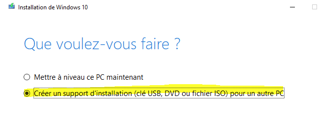

Bonjour @meanruz
J'espère ne pas me tromper sur ce que tu recherches ?
Voir ici :
https://www.microsoft.com/fr-fr/software-download/windows10
Attention ! vers le haut de la page, il y a deux onglets :
1 - "Mettre à jour maintenant
Ça c'est pour ceux qui ont déjà Windows 10 (soit, qui ont une ancienne version de Windows 10) et qui veulent le mettre à jour.
2 - "Télécharger maintenant l'outil"
Ça c'est pour créer un support d'installation (fichier ISO) ou pour ceux qui sont sous Windows 7 ou Windows 8.1, et qui veulent migrer gratuitement vers Windows 10.
Tu peux dérouler un peu la page vers le bas, pour obtenir plus d'informations.
Clique sur le + devant cette mention :
"Utilisation de l'outil pour créer vos supports d'installation (clé USB, DVD ou fichier ISO) afin d'installer Windows 10 sur un autre PC"
Voir également ici :
Au chapitre, "Télécharger l’ISO de Windows 10"
Opter de préférence pour la méthode "N°1 via l’outil création de média"
https://lecrabeinfo.net/telecharger-windows-10-en-version-finale-rtm-iso.html#telecharger-liso-de-windows-10
Ceci étant dit, actuellement et dans tous les cas, le fichier exécutable téléchargé se nomme :
MediaCreationTool22H2.exe
Ce qui correspond bien à la dernière version de Windows 10.
