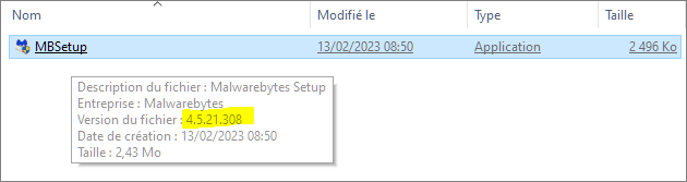

Le problème vient peut-être du N° de version de l'installeur
Pourtant quand MBAM se lance après installation, le N° de version est bien 4.5.22.336 ! Mais il est vrai qu'une mise à jour se fait avant le lancement proprement dit.

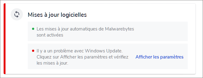

Par contre, au lancement suivant de MBAM, l'info concernant un problème avec Windows Update revient. Et cela même si une recherche a été faite juste avant !

Est-il possible qu'un composant Windows soit en défaut ? Je vais faire une SFC /scannow par acquit de conscience.

Bien que l'installeur soit estampillé 4.5.21 il installe bien la version 4.5.22

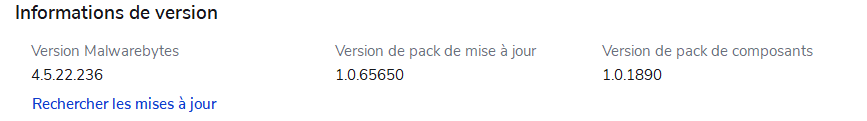

Il a du y avoir une merdouille dans les mises a jour , j'ai fait un essai de réinstallation , et le pack de version de composants est revenu a 1.0.1890
➡️ Donc je pense qu'il ne faut pas se casser la tête avec cela .

Je confirme : une installation sur un système qui n'a jamais eu malwarebytes c'est bien la version 45.22 qui s'installe avec le pack de mise a jour de composants 1.0.1890
C'est bien un couac de mise a jour qui s'était produit au niveau du Pack de composant .
C'est peut-être pour cela que le mise à jour vers la version 4.5.22.236 ne se faisait pas automatiquement sur mon PC. Retirée des mises à jour automatiques après découverte d'un bogue ?
