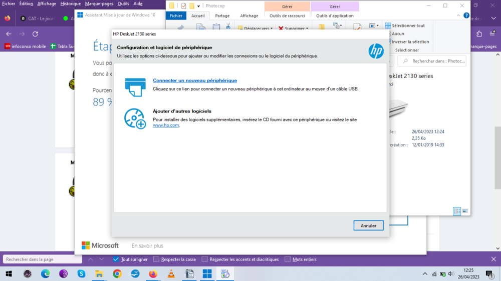

Pour rappel (désolé, j'ai fait trop de msg), j'ai cet autre problème du programme HP (l'appareil est une Deskjet 2136) qui ne fonctionne plus et m'empêche de lancer un scan, alors que par ailleurs l'imprimante, elle, fonctionne. La tentative de réinstallation avec CD n'a pas permis de résoudre ce problème. Voici le pop-up qui apparaît lorsque j'essaie de lancer le programme :

Re,
Pour numériser avec ton imprimante il te faut installé le programme d'impression.
Installe les utilitaire HP Easy Start et  HP Print and Scan Doctor.
Les pilotes sur le site HP déroule la croix logicile d'installation et outil de diagnostic   >> Imprimante tout-en-un HP DeskJet 2136

Bonsoir. Je suis allé sur cette page, j'ai téléchargé un truc, Print & Scan Doctor (HPPSdr), qui a fait un diagnostic et j'ai pu scanner mon document. En revanche, je n'ai pas pu réinstaller le programme qui permette d'ouvrir l'accès au scan. Les raccourcis / applications qui fonctionnaient jusqu'alors ne fonctionnent plus non plus. Comment réactiver l'application qui donne accès au scan?
Je ne trouve pas Easy Start. Que dois-je faire ?

Bonsoir MikkiFajito,
OK, il faut faire attention généralement lorsque je donne des indications il y a un lien avec les utilitaires. ;)
D'après l'information tes branchements de l'imprimante ne sont pas bons.
Vérifie que le câble sur l'imprimante est bien dans son logement.
Ensuite Débranche le câble l'imprimante du PC, et redémarre l'ordinateur.
Une fois redémarre et arriver sur ton Bureau rebranche le câble de l'imprimante sur le PC.
Windows devrait reconnaitre l'imprimante HP.
