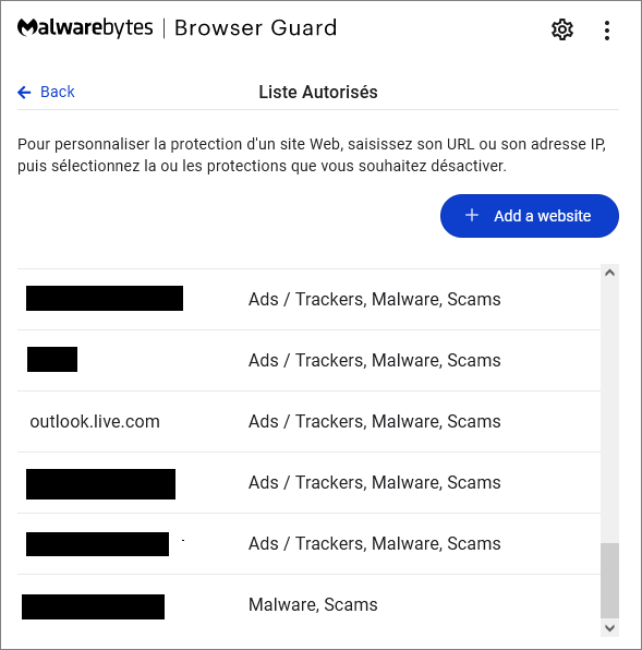

Bonjour pustelnik,
OK, et même configuré comme ça il y a toujours des blocages avec outlook.live ?
(elle provoque des blocages sur le webmail outlook.com, et empêche l'ouverture des extensions)
Si ce sont seulement des extensions, les URL ou IP reçu sont différentes de celle d'Outlook ce qui peut expliquer les blocages.
Bonjour tomtom95,
Je sais mais je ne vois pas ce que je peux faire d'autre, le problème est également présent sous Linux, c'est donc bien l'extension Malwarebytes qui est en cause, depuis la dernière mise à jour.
Il n'y a rien dans la liste des éléments bloqué ?
S'il n'y a pas d'erreur d'URL ou Ip dans les autorisés, je ne voie rien d'autre a par peut-être soumettre un ticket d'assistance à Malwarebytes.

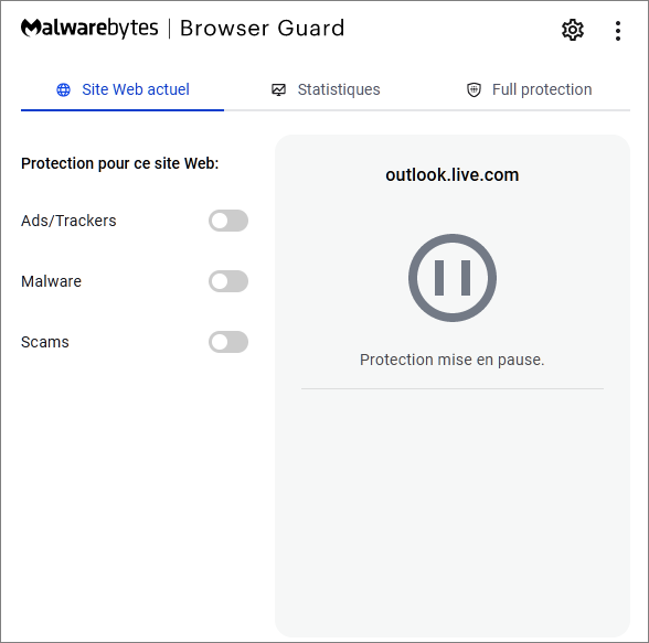

C'est infernal, à partir du moment où je me rend sur le site outlook.live, tout est ralenti, l'extension finit par s'ouvrir après près d'une minute, on voit qu'elle tourne avant de réagir qu'elle ne doit pas être active sur ce site ! Affichage hyper-lent, ouverture d'un nouvel onglet quasi impossible, impossible aussi de fermer Firefox et le rouvrir sans attendre une bonne quinzaine de secondes.
Rien dans la liste de bloqués, puisque "mis en pause"...
Bon, je ne vois pas vraiment l'intérêt de la conserver activée, car d'autres sites se trouvent également ralentis.
Merci Dylav,
Même si ce n'est pas normal, on peut comprendre que la connexion en ligne avec outlook.live.com pose un problème ou soit ralenti.
Pour ma part, je n'ai aucun problème sur des sites, à part Outlook live quel sont les autres sites ralentis ?
