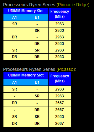

Bonjour frima,
Sur le site AsRock pour ta carte ,pour les infos il faut que tu regarde au niveau Mémoire.
Si ton processeur AMD Ryzen était un (Pinnacle Ridge)
(acceptent des modules de mémoire DDR4 3200+(OC) / 2933(OC) / 2667 / 2400 / 2133 ECC & non-ECC, unbuffered*)
Maintenant avec les références (YD340GC5M4MFH) << je suppose que c'est sur la boite , c'est un AMD Ryzen (Picasso)
(acceptent des modules de mémoire DDR4 2933 / 2667 / 2400 / 2133 non-ECC, unbuffered*)
J'en déduis que tes barrettes RAM DDR4 3200 ne sont pas adaptées à ton processeur.(fréquence trop élevée)
Il y a aussi le petit astérisque que l'on vois en bon de ligne ( unbuffered* = non tamponné)
Pour les APU de la série Ryzen (Picasso, Cezanne, Renoir et Raven Ridge)ECC est uniquement pris en charge avec les processeurs PRO.
Sauf erreur, ton processeur AMD Ryzen 5 3400G n'est pas un AMD Ryzen 5 PRO.
Veuillez vous référer au tableau ci-dessous pour la prise en charge de la fréquence des modules de mémoire AMD non-XMP.

Re-bonjour
Sur la boite le numéro est YD3400C5FHBOX correspond bien à Picasso sur AMD :https://www.amd.com/fr/product/8476, la ram supportée est uniquement
2x1R DDR4-2933
2x2R DDR4-2667
4x1R DDR4-2133
4x2R DDR4-1866
Ai je bien compris ?
