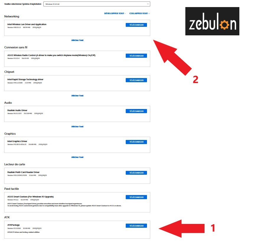

Bonjour @Keziah,
1. ASUS Live Update v3.6.15 aurait dû, soit te proposer une liste de pilotes à mettre à jour, soit indiquer qu'ils sont tous à jour.
Nous allons procéder de manière plus traditionnelle :
  • installe tout d'abord ATKPackage et redémarre ton PC
  • installe ensuite Intel Wireless Lan Driver and Application et redémarre ton PC
2. Si les dysfonctionnements persistent : clique-droit sur l'icône correspondant à la connexion Wi-Fi (en bas à droite dans la Barre des taches) > clique sur résoudre les problèmes > laisse-toi guider > indique-moi les informations qui t'ont été communiquées
3. Si le problème n'est toujours pas résolu, l'origine vient peut-être de certaines extensions de ton navigateur :
  • quel navigateur utilises-tu ?
  • quelles sont les extensions installées ?
  • les téléchargements d'autres fichiers que des vidéos se passent-ils correctement ?
  • essaie avec un autre navigateur pour vérifier si le problème est identique
4. Lors des déconnexions du Wi-Fi, quelle est la distance entre le PC et la box ?
