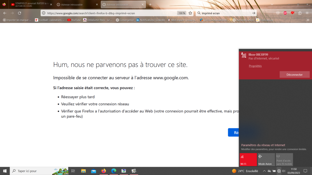

Là j'ai fait un imprimé d'écran pour montrer visuellement ce qu'il se passe, l'onglet en bas à droite montre qu'il n'y a plus de connexion internet, je clique dessus et on voit apparaître l'onglet wifi en rouge et en haut ma box apparaît et à côté "pas d'internet"
Donc je clique sur l'onglet wifi, j'attends et quand le pc se "stabilise", l'onglet wifi devient réactif et la connexion reprend automatiquement. Mais parfois je dois redémarrer le pc car l'onglet wifi ne répond pas.

Bonjour @Keziah,
L'origine du souci vient peut-être de certaines extensions de ton navigateur :
  • quel navigateur utilises-tu ?
  • quelles sont les extensions installées ?
  • les téléchargements d'autres fichiers que des vidéos se passent-ils correctement ?
  • essaie avec un autre navigateur pour vérifier si le problème est identique

J'ai répondu l'extension j'avais adblock et c'est tout, j'ai essayé avec mircrosoft edge ça n'a rien changé et oui tous les fichiers se téléchargent correctement.
Merci pour ton aide.
Au fait j'ai remarqué quelque chose, quand le wifi se déconnecte, que je le réactive en cliquant sur l'onglet en bas à droite, je vois apparaître logiquement toutes les box à proximité logiquement sauf la mienne, qui réapparaît au bout d'une seconde ou deux pour ensuite que la connexion se relance. Est-ce que cette disparition du nom de ma box de la liste captée par la carte wifi peut vous donner des pistes ?

Sur ta box, tu dois avoir des leds (DSL, WiFi...) pour indiquer l'état de la box, essaie de voir si entre les moments où ça marche et les moments où ça déconne, tu ne vois pas de différence dans leur affichage.
Si tu n'as que 3 mètres, tu peux aussi te brancher avec un câble Ethernet, au moins pour tester, ça te coutera quelques euros, mais tu sauras si le souci vient de ton WiFi ou de ta connexion/box.
Le 03/09/2023 à 20:02, Keziah a dit :
Pas sur de moi là, mais possible que si tu perds ta connexion, ton PC essaie de voir si d'autres connexions sont dispo, et du coup, coupe temporairement la connexion à ta box.
Tu sembles dire que ta ligne à des soucis dans ton premier post, je serais étonné que ça n'ait aucun rapport avec ton problème.
