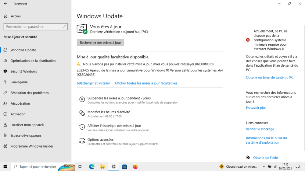

bonjour Tomtom95,
téléchargement ok
installation 100%....
La page windows up date réapparait avec onglet vert "vous êtes à jour"
vérification du build...inchangé
vérification des mises à jour le système affiche (cf image ci-après) échec de la mise à jour et 2 options pour le le téléchargement
j'ai essayé à partir "mise à jour facultative"...telechargement...installation ....et rien ne se passe
j'essaye " telecharger et installer"...je croise les doigts
