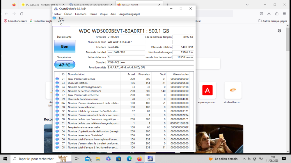

Ce que l'on va faire pour commencer c'est vérifier le disque avec l'utilitaire CrystalDiskInfo
Aide Vérifier l'état de santé de son disque dur
Post une capture de l'interface du résultat.
OK, c'est bon pour CrystalDiskInfo.
