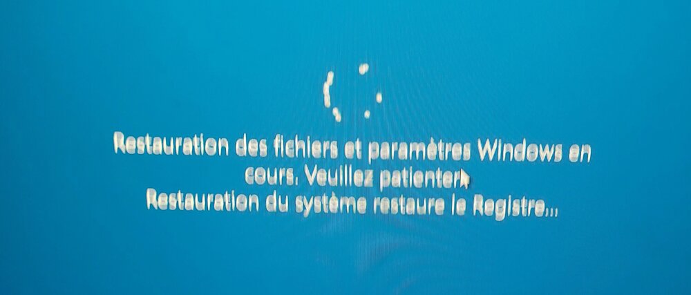

il y a 1 minute, lacaille91 a dit :
Ah j ai essayé restauration du système..mince j aurais pas du peu être..
Si c'est à un point antérieur de restauration, c'est une bonne idée : c'est le cas ?
Peux-tu me répondre à ceci, stp ?
il y a 9 minutes, Tonton a dit :
On va vérifier : saisis winver dans la barre de recherche > valide par Entrée > poste une capture écran de la fenêtre qui apparaît, en masquant ton nom et adresse mail.
Cela a redémarré.
Plus de clignotement mais chrome ne s ouvre plus. Edge oui. Vais désinstaller et réinstaller chrome pour voir si cela fonctionne a nouveau
Le reste fonctionne bien.
