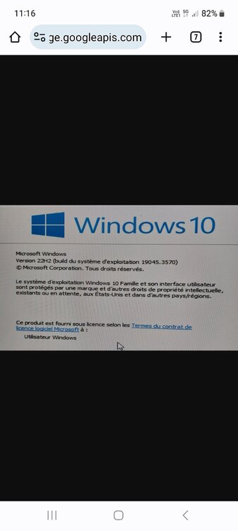

voila le resultat de winver que j'ai pu faire en mode sans echec
Je vais attendre ta réponse pour voir ce qu il faut faire.

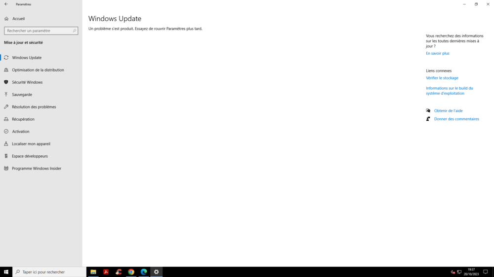

je ne peux pas accéder a Windows update en mode sans echec
C est la mise a jour de ce matin qui a de nouveau planté le démarrage est ce la mise a jour windows ou une autre je sais pas. Cela c est fait seul.
