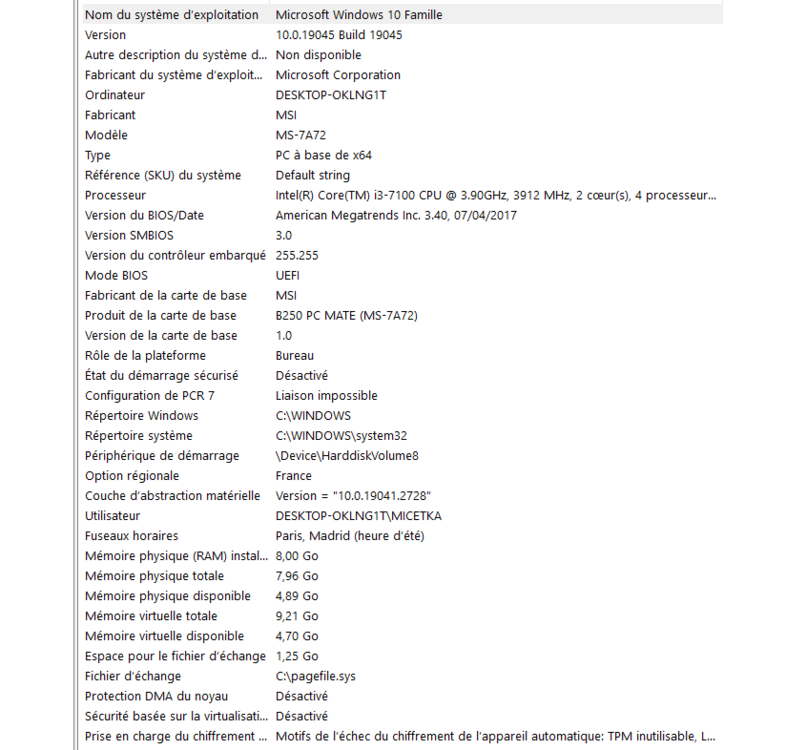

oui tu as raison. Je vais pas avoir le choix, peux ton savoir quel mise a jour le pc doit faire sans les installer ( avoir la reference le nom de la mise a jour) ?
je te met une capture ecran je pense que cela doit resumé pour mon pc c'est un pc que l on m'a monté.
celui de windows
41 GO
