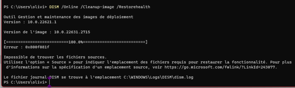

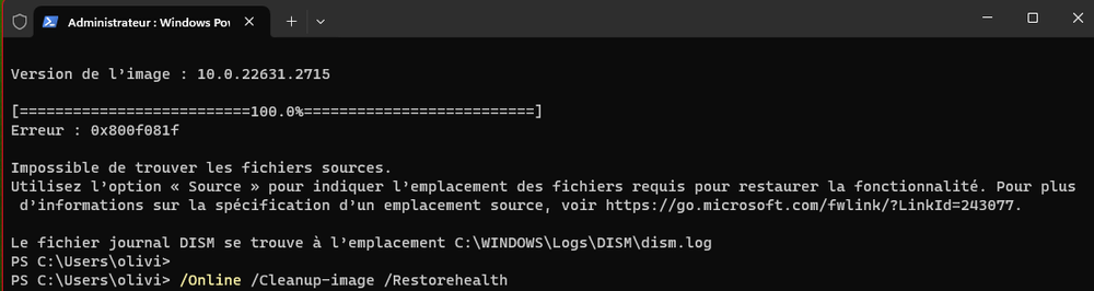

Je ne vois pas le haut de ta capture du premier scan avec l'erreur
Mais en bas la commande est incomplète il manque le mot >> DISM /Online /Cleanup-image /Restorehealth

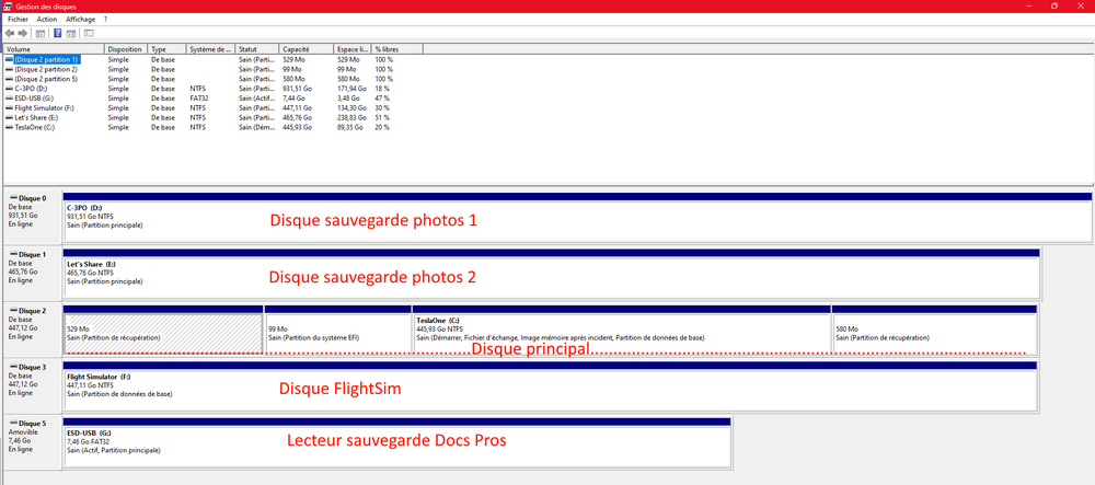

Je me suis aperçu sur celle de la résolution de problèmes que les utilitaires de résolution ont été déplacer.
Si des fichiers système sont sur une autre partition que celui où se trouve le système ça va automatiquement poser des problèmes.
Navré pour la mauvaise copie. J'avais en effet oublié DISM (photo 10)
Concernant les utilitaires de résolution de problème, je n'ai jamais modifié quoique ce soit et les partitions qui figurent sur la photo 2 ont été crées à l'installation de mon système en octobre 2022 (photo 11 et 12).
Je n'ai jamais rencontré de problème jusqu'alors. Pas de solutions en vue du coup, si je comprends bien ?

OK,comme l'indique l'erreur 0x800f081f c'est un problème de fichiers sources de Windows.
Lorsque les fichiers source sont corrompus, il est possible de les réparer avec le fichier ISO.
C'est le même procédure pour W11 >> DISM Réparer Windows avec DISM depuis l’ISO
Pour ISO Téléchargement de l'image de disque (ISO) Windows 11
Ou ici >> Télécharger ISO de Windows 11
