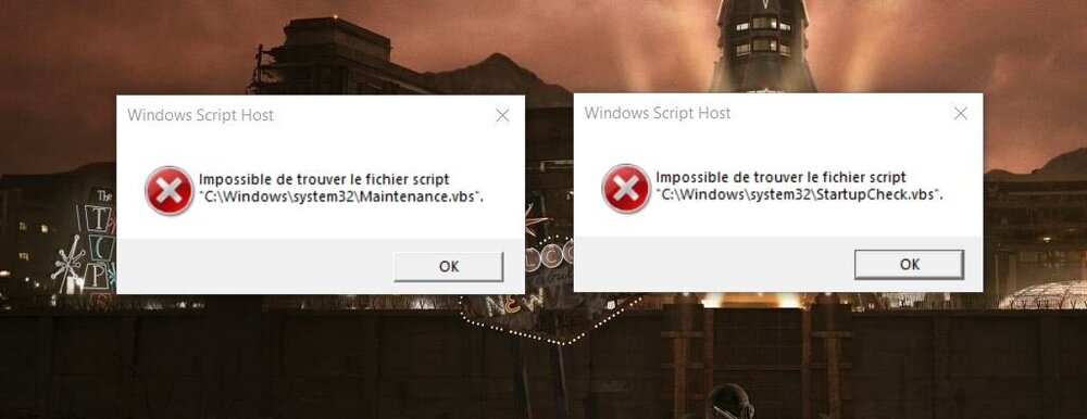

Bonsoir à tous,
Comme vu sur beaucoup de sujet j'ai aussi ce fameux problème au démarrage windows avec maintenance.vbs et startupcheck.vbs manquants.
J'ai cru comprendre qu'il fallait dans ces cas là faire une analyse FRST et attendre qu'un sauveur vous vienne en aide ...

Voici le Fixlog https://www.cjoint.com/c/NAtrLpd2rJ8
Après redémarrage je n'ai plus les deux erreurs, est ce que cela signifie que les virus qui causaient ce problème ont été éradiqués ?
