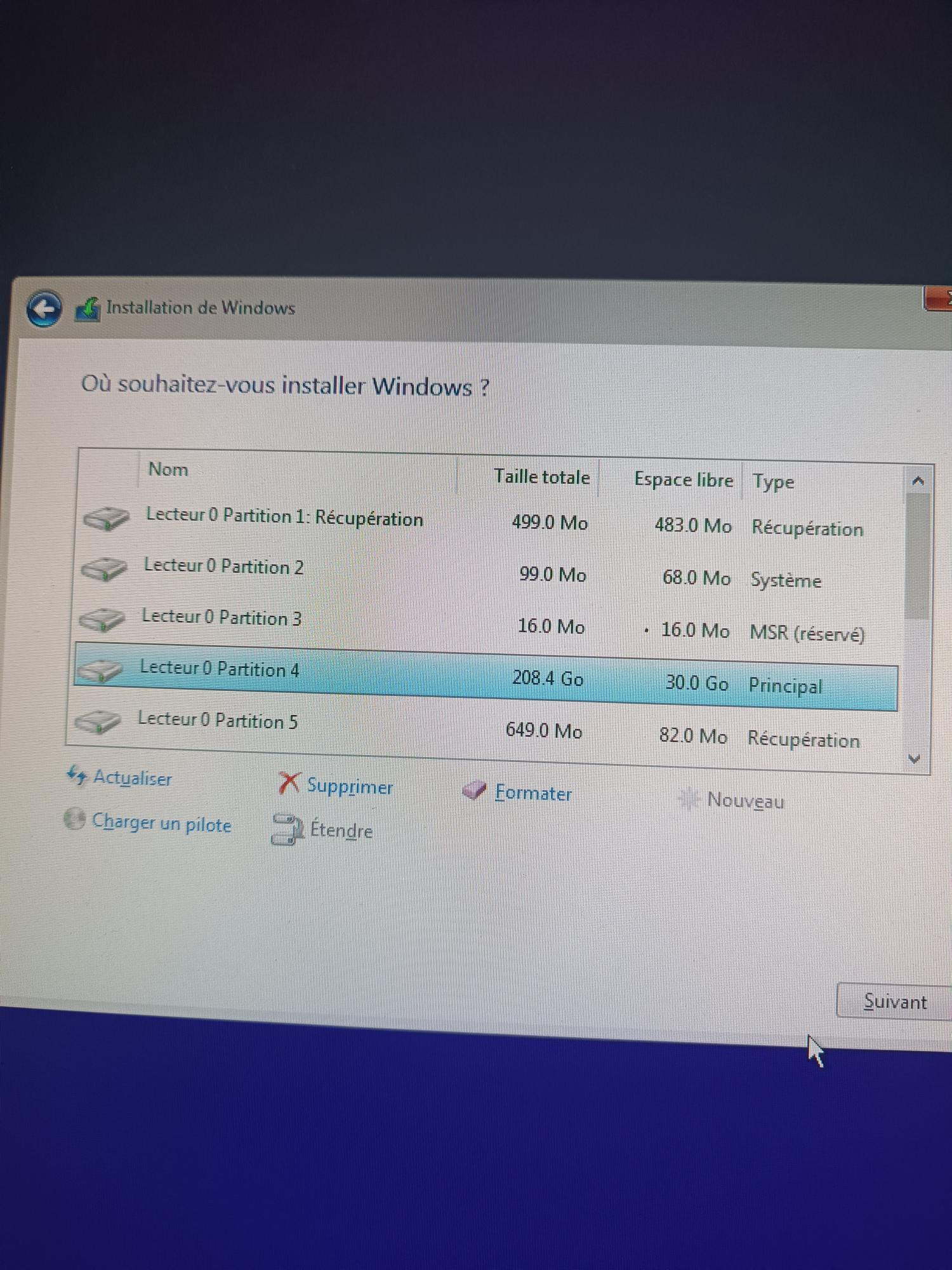

  7. L’installeur de Windows 10 affiche toutes les partitions de tous les disques de ton PC => poste une photo et attends la suite des instructions, stp

arrow210.gif  Voici comment poster la photo demandée :
  1. Prends une photo de l'écran du PC sur lequel nous sommes entrain d'intervenir (avec un smartphone)
  2. Envoie cette photo sur ton adresse mail
  3. À l'aide de ton PC "sain", et à partir de ta boîte mail, télécharge cette photo sur le Bureau du PC "sain"
  4. Pour poster cette photo, utilise un hébergeur tel que Zupimages > clique sur Parcourir afin de chercher et sélectionner la photo > clique sur valider > clique-droit sur la petite vignette apparaissant en bas à gauche (représentant une réduction de la photo) > clique sur copier le lien de l'image > colle ce lien dans ton post par un clic-droit/coller
