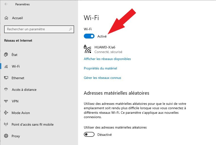

1. Dans le gestionnaire de périphériques, la carte Wi-Fi n'apparaît pas => il faut vérifier que tu n'aies pas désactivé le Wi-Fi : ouvre Paramètres > Réseau et internet > Wi-Fi > vérifie qu'il soit activé :

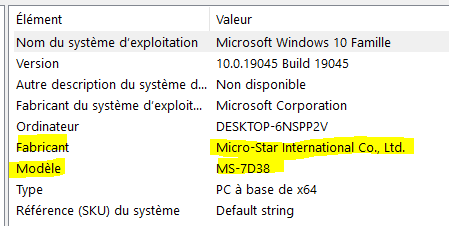

il y a 17 minutes, sylviane a dit :
PC ACPI avec processeur x64
Si ça te dit quelque chose
Malheureusement, non.
