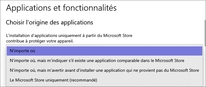

Il faut vérifier dans les paramètres de Windows 10 comment est configurée l'installation d'application.
Ouvrir Paramètres-->Applications et sélectionner l'une des options "N'importe ou" dans la section "Choisir l'origine des applications".
Si cela ne fonctionne pas, il faut voir si ton Windows 10 est en "Mode S", et éventuellement en sortir.
Consulter cette page.
