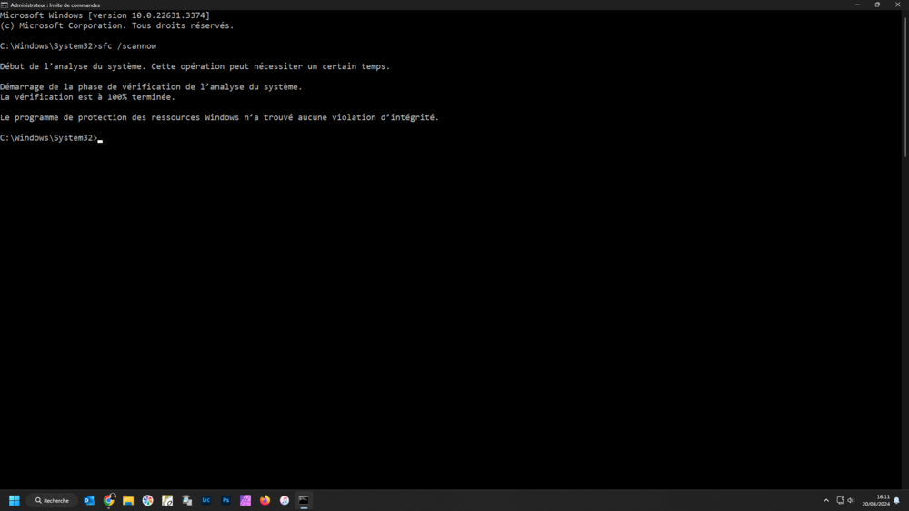

   4. sfc /scannow
  • Clique droit sur Démarrer, puis sur Terminal Windows (Administrateur)
  • Copie-colle la commande suivante : sfc /scannow, valide avec la touche Entrée et patiente jusqu'à l'étape suivante
arrow210.gif  Dans ta prochaine réponse, poste une copie-écran du message qui apparaîtra à l'issue de cette vérification
  • Ferme l'invite de commande en tapant Exit et valide avec Entrée
  • Redémarre ton PC

J'ai suivi les procédure 1 et 2 sans succès pour installer la MAJ. Toujours la même erreur !!! Désolé
J'ai lancé l'installation manuelle de la KB5036893 x64 et toujours le même échec. C'est désolant
