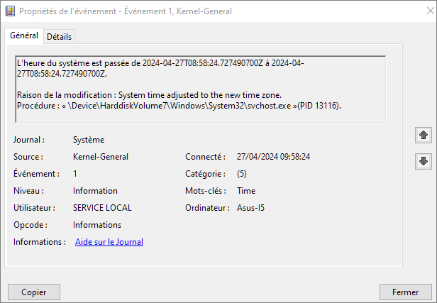

Après désinstallation du VPN et redémarrage, j'ai remis le fuseau horaire en "Automatique", et aussitôt, notification et retour à Dublin. En manuel, je reste toujours réglé sur Bruxelles Copenhague Madrid Paris.
Tout semble OK également dans Thunderbird.

On peut essayer de voir dans le gestionnaire des tâches (si présent) a quoi corresponds le processus PID 13116
Dans le gestionnaire des tâches si ce n'est déjà fait clique sur plus de détails
Puis dans l'onglet processus >> dans la barre clique droit sur Nom et sélectionne PID et nom du processus
Pour faire le tri des numéros clique sur PID
Par contre sur ta capture le chemin indique device harddisk (disque dur de l'appareil) le volume 7
Sur les rapports rien de très inquiétant.
Je te conseille de désinstaller Speedtest by Ookla et ViewPower (C:\ViewPower\upsMonitor.exe ->) (London Jamocha Community CIC -> AdoptOpenJDK) C:\ViewPower\openJDK\bin\javaw.exe

Il y a un problème avec Search Indexer il faudrait dans panneau de configuration >> options d'indexation >> avancé>> reconstruire index.
Il y a d'autres erreurs d'intégrité de code de pilotes ,mais on verra après car cela concerne (Volume du disque dur de l'appareil 7)
