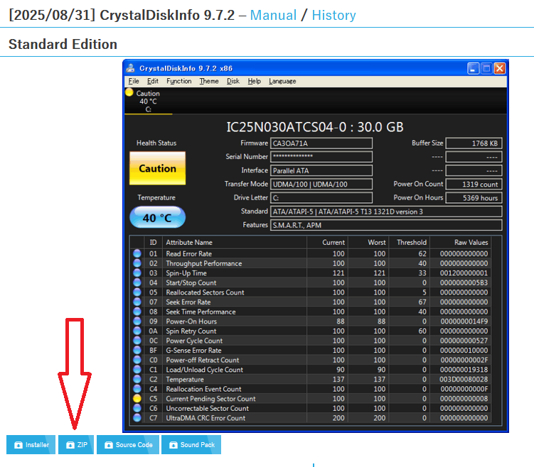

arrow210.gif  Nous allons vérifier la santé de tes disques durs grâce à l'outil CrystalDiskInfo ; voici les différentes étapes de la manipulation à effectuer :
  • Télécharge CrystalDiskInfo sur le Bureau => choisis le fichier zip « Standard Edition » :u9uj.jpg
  • Dézippe le fichier
  • Choisis :
    • DiskInfo32.exe : 32bit (x86) si ton PC est en 32-bit
    • DiskInfo64.exe : 64bit (x64) si ton PC est en 64-bit
  • Pour lancer l'exécution, clique-droit sur l'exe choisi et exécute en tant qu'administrateur
  • Lors de l'installation, s'il t'est proposé en complément un autre logiciel, refuse en décochant la case correspondante
  • Une fois l'installation effectuée, lance le programme et poste la copie écran suivante pour chacun des disques, stp :

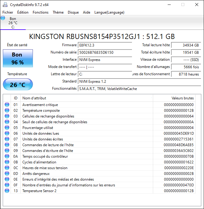

Bonjour @Tonton
Merci pour ton menu
Je suis coincé lorsque je veux télécharger CrystalDiskInfo
Lors de l'exécution de ce logicioel je ne retrouve pas la page Standard Edition
Il monte un exec qui me demande de téléchérger les images
Après je n'ai aucune exécution : je n'ai pas la possibilité de créer ce logiciel sur le bureau
Mais peut-être je ne sais pas interpréter ce qui se présente ??
Bonjour @Tonton
==> Actuellement je ne suis pas chez moi : j'accède à iNTERNET AU TRAVERS DE MON Smartphone
==> je serai chez moi début novembre : utilisation de la Box-Fibre
J'ai réussi à générer le résultat suivant
Modifié par peyroutet47
Il y a 3 heures, peyroutet47 a dit :
Le DD est OK.
