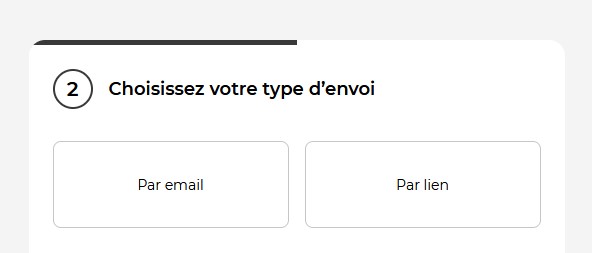

il y a 4 minutes, peyroutet47 a dit :
j'ai envoyé par Free transfert;
Est-ce que c'est arrivé  ?
Je n'ai pas compris à 100% !!
Il faut choisir Par lien :
il y a 2 minutes, peyroutet47 a dit :

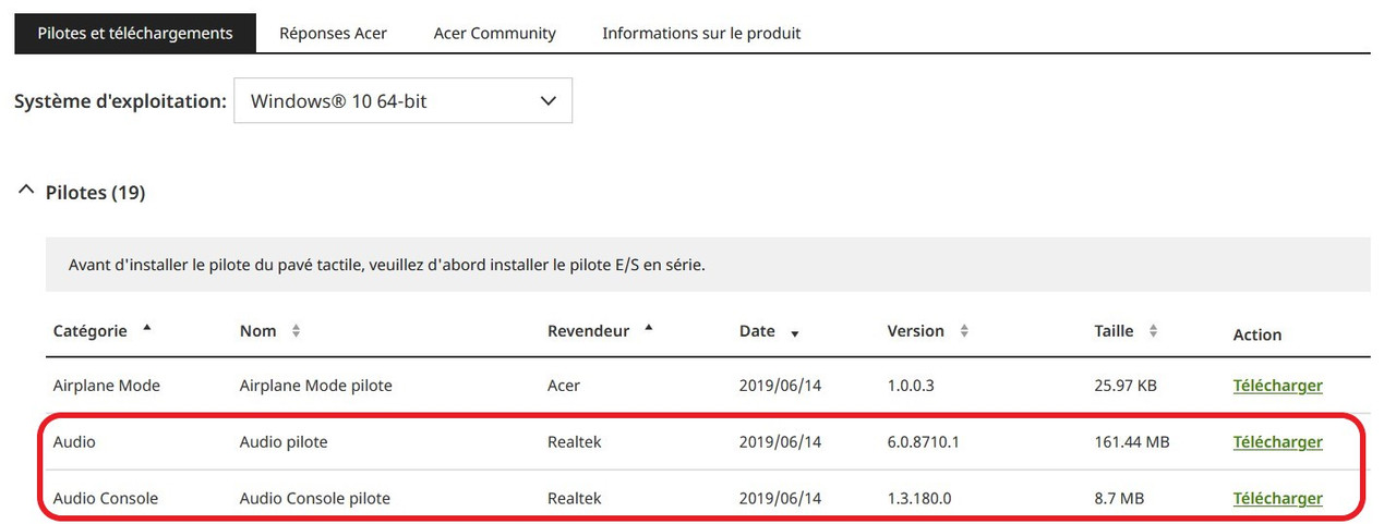

Il y a 2 heures, peyroutet47 a dit :
En  urgence je voudrai
1. rétablir le son
Je pourrai faire le nécessaire lorsque tu m'auras communiqué les marque et référence de ton PC.
Par ailleurs, ouvre le Gestionnaire de périphériques et vérifie s'il y a présence de ? ou de !
il y a 6 minutes, peyroutet47 a dit :
PC : ACER Aspire
Il me faut la référence complète, stp. Il y a des dizaines de modèles ACER Aspire

Ref de mon PC : ACER Aspire 3      A315-42 / A315- 54K-522U
--> voir Détail photo
Je n'ai pas de ou ! dans le Gestionnaire de périphériques

1. Son :
  • Redémarre ton PC et vérifie si le son est OK

BOnjour @Tonton
Je suis allé sur le site ACER et j'ai lancé et exécuté Audio pilote :  le son est revenu
