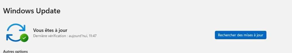

Voilà qui est fait

OK, le scan SFC a réparer des fichiers ?
Le scan Dism c'est bien mais la version de l'image de windows est très ancienne.
Tu dois avoir la version 21H2 de windows et Windows Update ne te propose pas de mise à jour.
Vérifie s'il te plaît.
Tape sur les touches de ton clavier Windows+ R pour ouvrir Exécuter
Dans la fenêtre tape ou copie/colle  winver et clique sur OK
