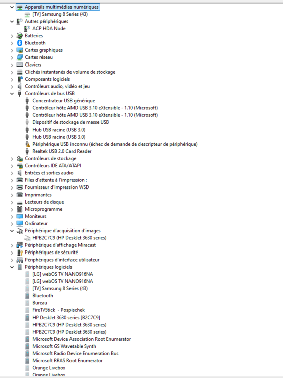

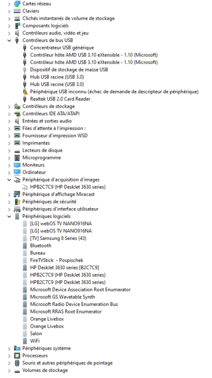

Merci pour les rapports, on va pouvoir faire une correction avec l'outil FRST.
concernant dans le gestionnaire des périphériques (Périphérique USB inconnu (échec de demande de descripteur de périphérique)
Il correspond au Contrôleur hôte USB standard.
Je te donnerais après la correction avec FRST une procédure pour essayer de le réparer.
Et ensuite, on ressaiera de réinstaller le pilote pour ta caméra.

Très bien,alors pour le pilote Périphérique USB inconnu fait cette démarche.
Tape sur les touches de ton clavier Windows+ R pour ouvrir Exécuter
Dans la fenêtre tape ou copie/colle  devmgmt.msc et clique sur OK
Sélectionne Périphérique USB inconnu puis clique droit et mettre à jour le pilote.

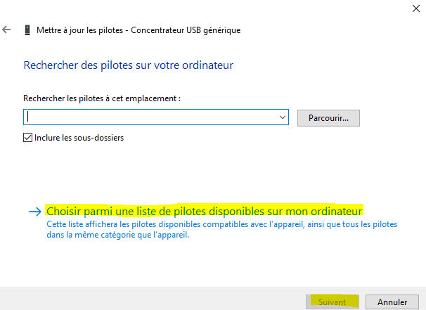

Une page s'ouvre  Clique sur Parcourir mon poste de travail pour rechercher des pilotes

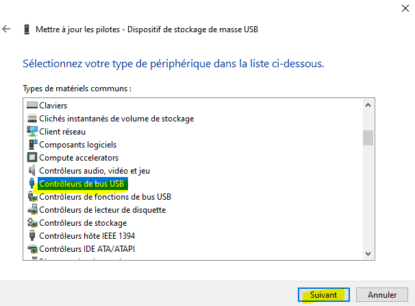

Clique ensuite sur Choisir parmi une liste de pilotes sur mon ordinateur
Et sur l'autre page clique sur suivant. pour installer le pilote.
Si c'est une liste qui est proposer
Sélectionne Contrôleur hôte USB et clique sur suivant.
