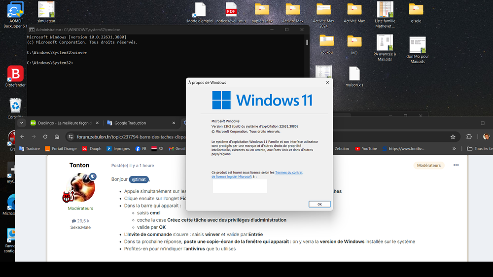

Bonjour @timat,
  • Appuie simultanément sur les touches [Ctrl] + [Maj] + [Échap] pour ouvrir le Gestionnaire des tâches
  • Clique ensuite sur l'onglet Fichier > Exécuter une nouvelle tâche
  • Dans la barre qui apparaît :
    • saisis cmd
    • coche la case Créez cette tâche avec des privilèges d'administration
    • valide par OK
  • L'Invite de commande s'ouvre : saisis winver et valide par Entrée
  • Dans ta prochaine réponse, poste une copie-écran de la fenêtre qui apparaît : on y verra la version de Windows installée sur le système
  • Profites-en pour m'indiquer l'antivirus que tu utilises
RE,
J'utilise bidefender j'en profite pour signaler que à la réouverture du pc le bureau windows 11 n'aparaissait pas
Modifié par timat
1. Windows 11 - 23H2 Build 22631.3880 => OK, ton OS est à jour
