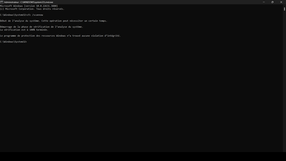

j'ai refait les dernières instructions et cette fois j'ai eu le résultat
Très bien.

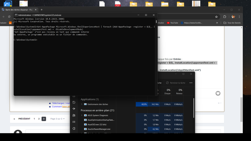

Effectue cette manip :
  • Appuie simultanément sur les touches [Ctrl] + [Maj] + [Échap] pour ouvrir le Gestionnaire des tâches
  • Clique ensuite sur l'onglet Fichier > Exécuter une nouvelle tâche
  • Dans la barre qui apparaît :
    • saisis cmd
    • coche la case Créez cette tâche avec des privilèges d'administration
    • valide par OK
  • L'Invite de commande s'ouvre : copie-colle les 2 commandes ci-dessous, une par une, en validant chaque fois par Entrée :
    1. Get-AppxPackage Microsoft.Windows.ShellExperienceHost | foreach {Add-AppxPackage -register « $($_. InstallLocation)\appxmanifest.xml » -DisableDevelopmentMode}
    2. Get-AppXPackage | foreach {Add-AppxPackage -DisableDevelopmentMode -register « $($_. InstallLocation)\AppXManifest.xml"}
  • Ne tient pas compte des textes rouges signalant des erreurs => laisse le processus se terminer
  • Redémarre ton PC et vérifie si la barre des tâches réapparaît
Le petit rond bleu de window tourne comme si il cherchait 1 fichier sans arrêt et si je reclic gauche ça s'arrête
