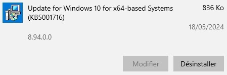

Par contre, cela vient très probablement de la KB KB5001716 : je fais le point et reviens vers toi.
Développer
arrow210.gif  Fais ceci, stp :
  • Clique sur le bouton Démarrer > clique sur Paramètres
  • Entre dans le menu Applications, puis dans le sous-menu Applications et fonctionnalités
  • Cherche la mise à jour KB5001716, nommée Update for Windows 10 for x64-based Systems
  • Sélectionne-la et clique sur Désinstaller
  • Ouvre à nouveau Windows Update > clique sur Rechercher des mises à jour : les mises à jour proposées, dont la KB5001716 devraient s'installer
