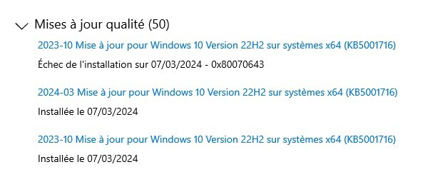

RE salut à tous @pustelnik
Via Windows Update et près une recherche manuelle de mises à jour, la KB5001716 m'a bien été proposée.
Dans l'historique de Windows Update, cette mise à jour apparait maintenant comme bien installée.
A noter qu'aucun redémarrage ne m'a été demandé.
Ceci étant dit, dans Panneau de configuration -> Programmes et fonctionnalités -> Mises à jour installées
Cette KB5001716 n'apparait pas...

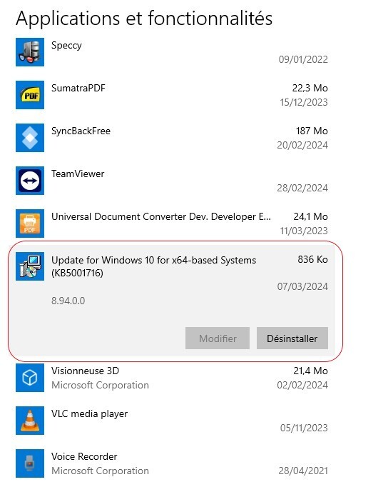

Elle s'installe avec les autres programmes et applications, comme je le dis ici :
il y a une heure, pustelnik a dit :
le problème, c'est qu'elle ne s'installe pas dans les mises à jour Windows, mais dans les applications.
Comme quoi, il ne faut pas trop se fier à l'historique de Windows Update !!!
Via Windows Update je viens à nouveau de relancer une recherche manuelle de mises à jour.
La mise à jour KB5001716 est à nouveau proposée...
Et cette fois, et contrairement à mon post au-dessus, dans l'historique de Windows Update, la KB5001716 apparait en échec !
Ceci étant dit, et comme il est décrit ici :
https://www.phonandroid.com/windows-10-la-mise-a-jour-kb5001716-ne-sinstalle-pas-voici-la-solution.html
En faisant Démarrer -> Paramètres -> Applications -> Applications et fonctionnalités, je ne vois rien et je ne trouve rien concernant cette mise à jour ???...
Alors ou faut-il chercher ?
EDIT :
Ha ! oui j'ai enfin trouvé !
Update for Windows 10 for x64-based Systems (KB5001716)
8.94.0.0
