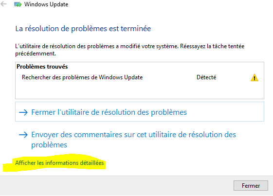

Bonjour Marie,
Peux-tu cliquer jjuste en bas sur le lien bleu afficher les informations détaillées.
Puis de faire une capture des points en défaut.
Ce qui devrais permettre de savoir qu'elles sont les problèmes avec Windows Update. Merci
il y a 1 minute, marie42 a dit :
Oups excuse moi tomtom je comprends pas bien ,je suis pas une fute fute
peux tu reformuler de quel lien bleu?
Ah oui j'ai compris ben je refais la manip
Merci.
