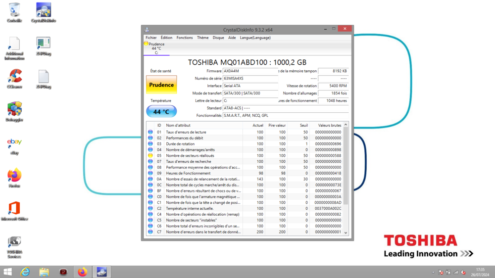

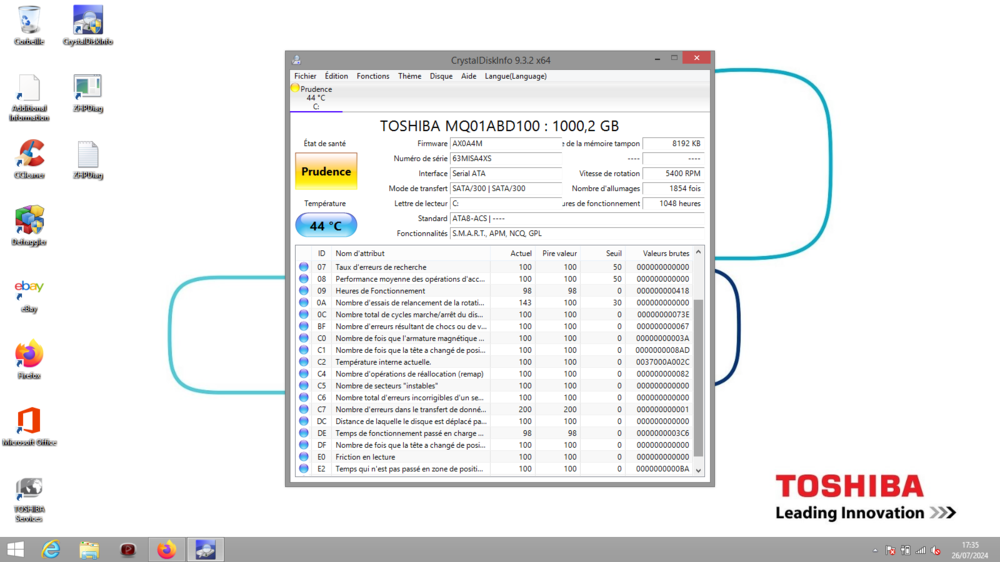

CrystalDiskInfo indique un état Prudence avec des secteurs réalloués.
Ce qui correspond a des secteurs défectueux et que le disque commence a lâcher.
C'est pour cela que l'ordinateur fonctionne au ralenti.
S'il y a des fichiers persos sur le PC, je te conseille de les sauvegarder sur un support externe.
L'utilitaire a été passé avant ou après avoir fait un chkdsk du disque ?
