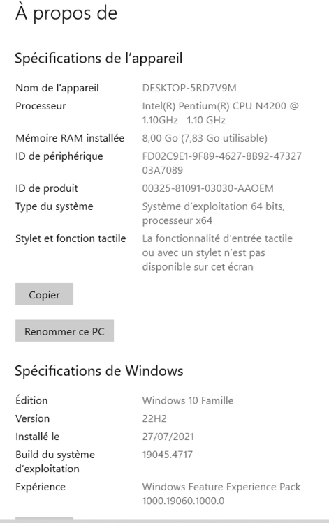

Complément : saisis winver dans la barre de recherche > valide par Entrée > poste la capture-écran de la fenêtre qui apparaît (en occultant les infos personnelles, telles que nom ou adresse mail).

2... ci-joint capture de winver .

2. La version de Windows 10 installée sur ton PC n'est pas à jour (build actuelle : 19045.4717) => ouvre Windows Update > clique sur Rechercher des mises à jour > installe l'ensemble des mises à jour proposées, y compris les mises à jour facultatives (qui contiennent souvent des pilotes manquants ou des versions actualisées de pilotes) > redémarre le PC > vérifie si l'utilisation du MSE est à présent OK.
