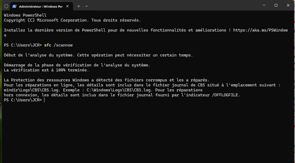

3. sfc /scannow
  • Clique droit sur Démarrer, puis sur  Windows PowerShell (admin)
  • Copie-colle la commande suivante : sfc /scannow, valide avec la touche Entrée et patiente jusqu'à l'étape suivante
arrow210.gif  Dans ta prochaine réponse, poste une copie-écran du message qui apparaîtra à l'issue de cette vérification

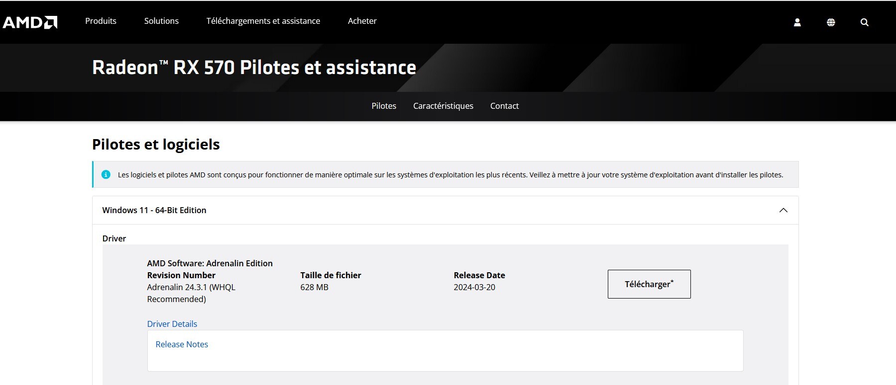

Bonjour @JC83,
  Le 24/09/2024 à 21:21, JC83 a dit :
Ma carte graphique est une Radeon RX 570 Series (4 Go)
Développer
Je te conseille de télécharger le pilote proposé sur le site officiel de AMD :
Il s'agit d'une autre version que celui que tu avais téléchargé via DriversCloud.
Avant de l'installer, désinstalle les autres pilotes graphiques actuellement installés.
Si les problèmes persistent, désactive l'accélération matérielle graphique dans ton navigateur.
  Le 24/09/2024 à 21:31, JC83 a dit :
Suite : après redémarrage, j'ai toujours le même pb aux mêmes endroits dans la lecture du fichier diaporama vidéo.
Développer
Oui, et ce malgré les réparations effectuées par CHKDSK et sfc /scannow.
Salut Tonton
Le problème c'est que ce n'est pas le driver qui est à télécharger mais le logiciel Adrenalin qui permet de mettre à jour les pilotes AMD (celui que j'ai désinstallé précédemment)
Je ne trouve pas de fichier/dossier ne comportant que le driver pour ta carte graphique Radeon RX 570 Series sur les différents sites AMD.
La version de Adrenalin Edition (24.3.01) n'est pas la même que celle que tu avais précédemment téléchargé sur DriversCloud.
Étant donné que le logiciel Adrenalin permet d'effectuer une mise à jour du driver de ta carte graphique Radeon RX 570 Series, n'as-tu pas la possibilité de mettre ton driver à jour à partir de Adrenalin 24.3.1, puis de désinstaller Adrenalin 24.3.1 ensuite ?
