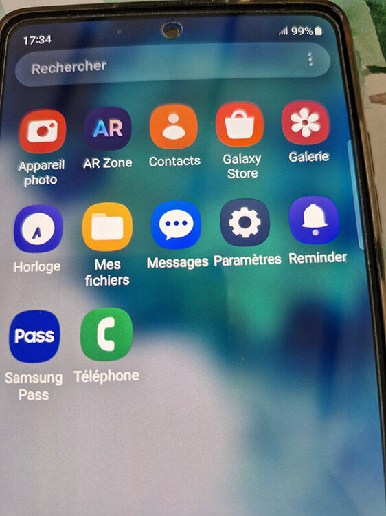

Bonjour,
Avant de le mettre en vente j'ai voulu le remettre mode usine : ne rien laisser d'autres que le système.
N'y arrivant pas je suis allé sur Internet pour comprendre !
Un mode d'emploi que j'ai suivi à la lettre sauf que, comme il n'y avait pas de carte SIM, c'était impossible !
Après de nombreux essais infructueux, j'ai pris le taureau par les cornes, et désinstallé une par une toutes les commandes. Si bien que maintenant le smartphone est vide : il ne reste plus rien !
Comment faire pour remettre un système ?

Bonjour @tomtom95
Je reprends le sujet, car je viens de réussir à éteindre mon appareil !
La méthode "Appuie en même temps sur les touches volume haut et Marche/Arrêt et maintiens les enfoncées"
L'appareil vibre en même temps que le logo SAMSUNG apparait
Mais en fin de compte je n'ai pas la main directement sur écran Paramètres
La fonction "Wipe date/factory reset" est inconnue !
