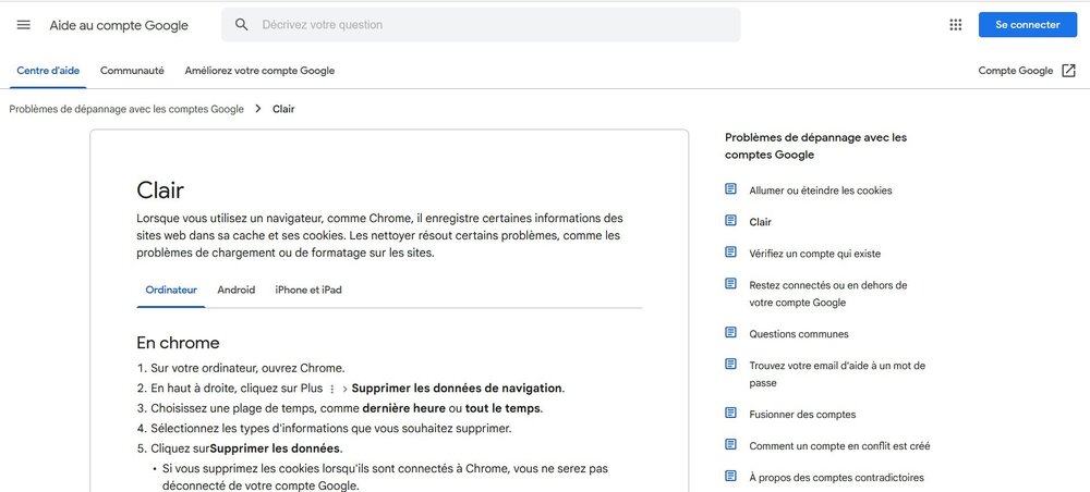

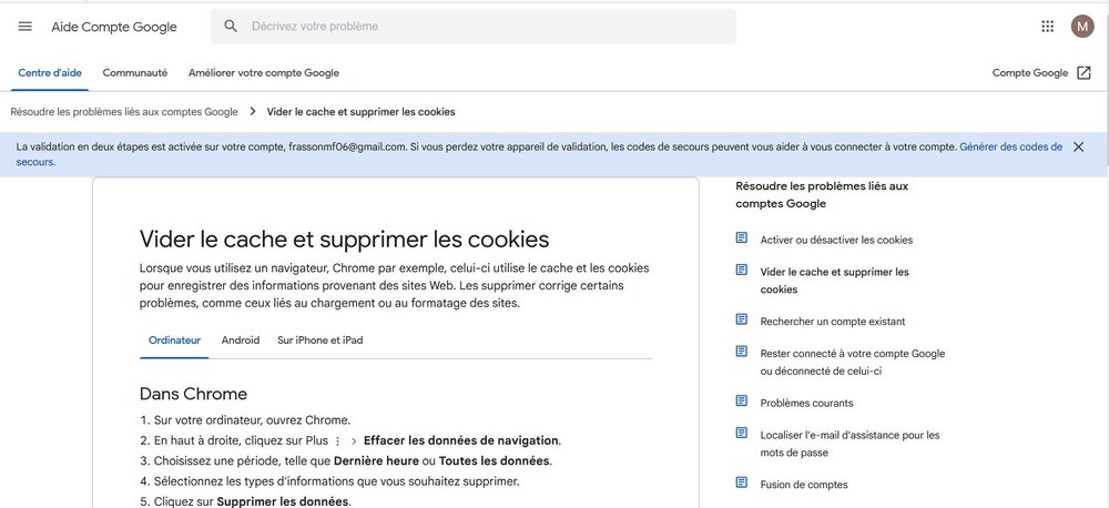

Depuis quelques jours, il m'est impossible d'afficher Google photo, Gmail,... J'ai une page d'aide qui s'affiche
ou celle là

Quand je veux aller sur Gmail ou sur Google photos en cliquant sur une des propositions même en étant connectée ce sont des pages d'aide qui s'affichent.

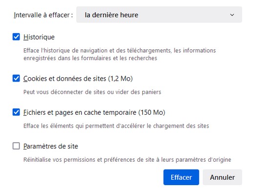

1. Vide le cache de Firefox
2. Supprime l’historique de navigation, des recherches et des téléchargements de Firefox :
  • Il faut cocher les 4 cases
  • dans Intervalle à effacer, il faut sélectionner Tout
  • clique sur Effacer

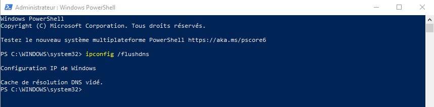

Voici ce que tu devrais obtenir :
Quel message s'est affiché lors du passage de la commande ipconfig /flushdns ?
