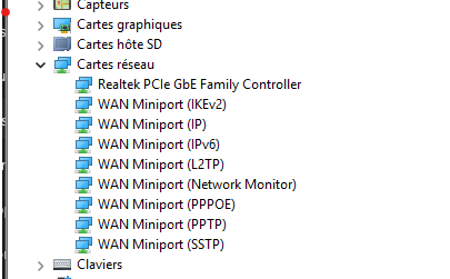

Dans le gestionnaire des périphériques, as-tu affiché les périphériques cachés ?
Dans le réseau La carte Wifi est présente ?

Bonjour celine12200,
Le problème est-il encore présent lorsque tu veux éteindre l'ordinateur ?
Pour le pilote Wifi c'est depuis la mise à jour des pilotes ? ou la modification dans le Bios ?
Le Wifi ne s’activera pas si tu ne désactives pas le câble Ethernet.
Idem pour le mode avion le wifi ne s’activera pas.
Si l'icône Wifi est présent dans le réseau Windows+ R >> Exécuter >> ncpa.cpl
Clique droit sur la carte Wifi puis clique sur Activer.

je ne pourrais regarder que ce soir si la carte wifi est dans le gestionnaire de périphérique caché.
Hier soir c est à dire à dire avant de mettre à jour les drivers et donc après la modification du Bios. J'ai vu que la Led sur ma touche f12 étais allumé, le mode avion n etais pas activé, pas d icône wifi dans la barre des taches, cable ethernet non branché,dans les paramètres "réseau et internet" la partie WiFi à disparu. Aucune possibilité donc d activer le wifi.
J espère que le pc s est éteind avec le manque de charge. Il est depuis plusieurs semaines "coller" a la box car je n ai qu un petit câble internet pour le connecter.
