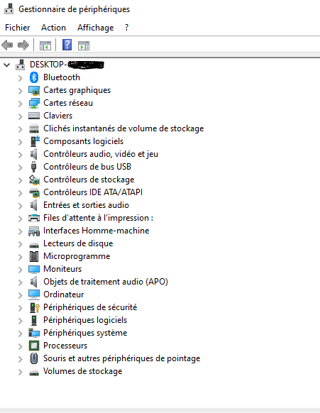

Avec la commande dev..., je suis arrivé là :
et ai suivi : affichage des périf cachés :

Une fois tous les pilotes installés, regarde dans le gestionnaire des périphériques
s'il y a encore le pilote en défaut, que l'on voit sur ta capture nommer périphérique inconnu.

Les 3 pilotes sont installés, j'ai redémarré, mais pour le moment, rien de neuf.
Et le pilote inconnu apparait encore dans les périphériques, cachés ou non :
Je mets à jour ?
Bonjour Echeketmat,
Ok c'est un pilote système ACPI microsoft
Peux-tu me donner le numéro d'identification de matériel du périphérique inconnu.
Fais clique droit sur le périphérique inconnu >> Propriétés >> onglet détails
Dans la fenêtre déroule et sélectionne >> numéro d'identification de matériel.
