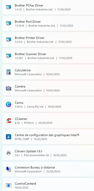

il y a 18 minutes, tomtom95 a dit :
Bien tu ne devrais plus avoir dans application ControlCenter4.
Non seulement il y est toujours mais en plus j'ai des applis qu'il n'y avait pas avant.
Merci pour les captures.
Le branchement en USB, c'est juste pour que Windows reconnaître et installe Brother.
Ensuite, on verra pour que tu puisses communiquer en Wifi.
Dans les applications, les programmes Brother ne peuvent pas être désinstallés ?
Brother PCFax Driver
Brother Port Driver
Brother Printer Driver
Brother Scanner Driver
ControlCenter4
