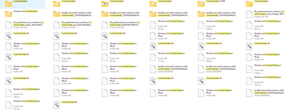

Sous Rechercher dans Windows (C:), fais une recherche en saisissant ControlCenter dans la barre de recherche > valide par Entrée > vérifie s'il y a d'autres dossiers ControlCenter que ceux que l'on a déjà examinés.

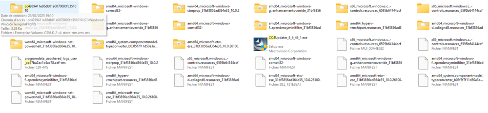

Ensuite, même opération mais avec CC4.

ControlCenter
1ere capture d'ecran.

CC4
2eme capture

Pour ControlCenter :
  • ouvre chacun des 6 premiers dossiers et identifie les fichiers comportant l'extension .exe
  • essaie de les exécuter par un clic-droit/exécuter en tant qu'administrateur, afin de vérifier si cela ouvre ControlCenter4
Pour CC4 : clic-droit/exécuter en tant qu'administrateur sur CC4Updater => que se passe-t-il  ? Probablement le même message qu'il y a quelques jours : "ControlCenter4 est déjà à jour"

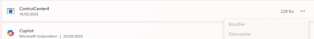

Alors figure toi que j'ai Control Center 4 dans les applis mais je ne peux pax ni désinstaller ni modifier. les choix ne sont pas cliquables.

Il y a 16 heures, 2mamou a dit :
Dommage que tu ne l'aies pas vu plus tôt, car c'est précisément ce que l'on recherchait...

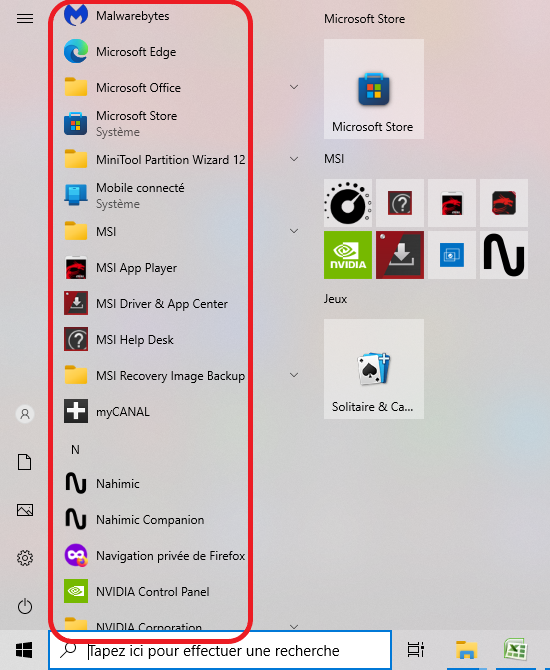

Y compris tous les dossiers relatifs à Brother sous C\Programmes et C\Programmes (x86) ?
il y a 44 minutes, 2mamou a dit :
sauf le control center 4 cité au dessus.
Est-il visible dans la liste des Programmes et des Applications que l'on voit en cliquant sur le bouton Démarrer ?
