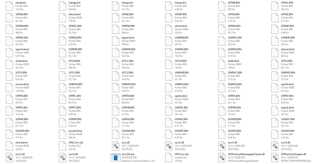

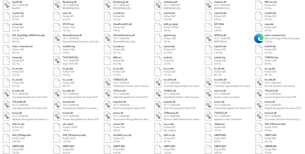

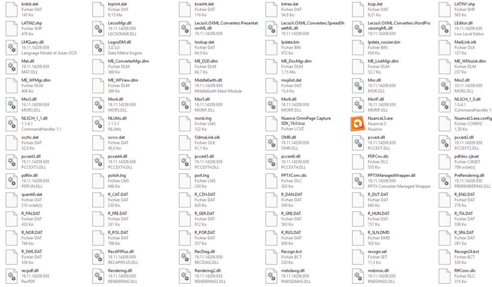

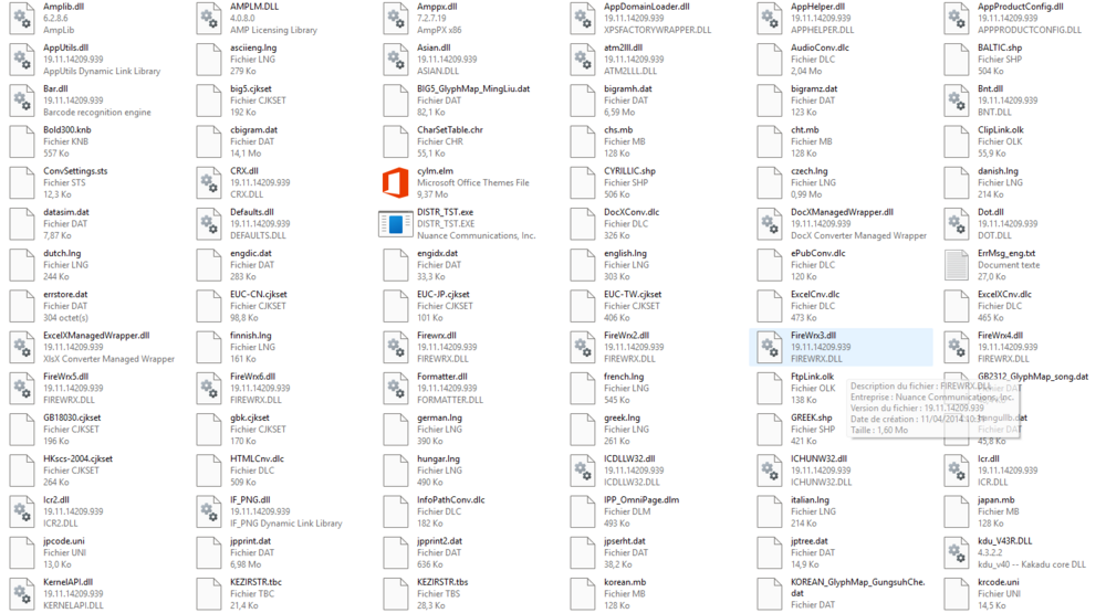

Voila le 2eme dossier. Il est beaucoup plus fourni.
Je fait les manips que tu me conseille et reviens vers toi
il y a 41 minutes, Tonton a dit :
2. S'il ne se passe rien, ouvre le 2ème dossier (ControlCenter4 CSDK) + capture-écran :
Le 21/02/2025 à 15:18, 2mamou a dit :
il y a 11 minutes, 2mamou a dit :
Malheureusement, rien d'intéressant dans le 2ème dossier au sujet de Control Center 4.
Par contre, j'en ai loupé un dans ton 1er dossier, qui me paraît être cette fois-ci le bon :
arrow210.gif  Clique-droit sur ce fichier et clique sur exécuter en tant qu’administrateur : cela devrait enfin ouvrir Control Center 4

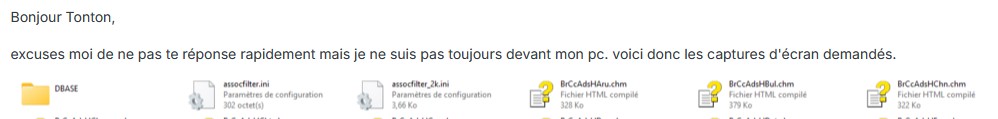

3. Je reviens à ton 1er dossier :
Peux-tu ouvrir le dossier DBASE et poster une capture-écran de son contenu ?
Il y a 4 heures, Tonton a dit :
1. As-tu vérifié s'il n'y a pas d'icône masquée dans le systray pour Control Center C4 ou Brother Utilities (ou Utilitaires Brother) ?
2. As-tu fait ceci ?
J'ai tout vérifié et fait point par point ce que tu préconise. j'ai vérifié les mises a jours même les facultatives et redémarrer.

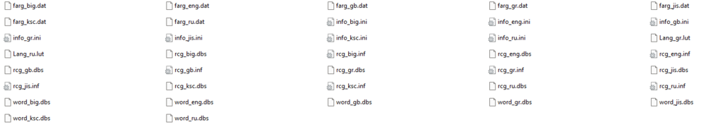

voici ce qu'il y a dans le dossier et le sous dossier
C'est incroyable cette histoire.
