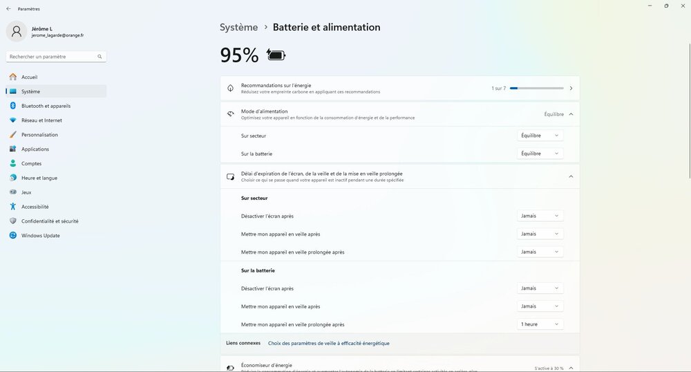

Ok, équlibré donc en principe pas trop sollicité

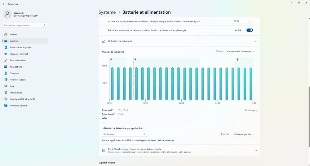

C'est pareil sur batterie comme sur secteur ?

Je suis toujours sur secteur et ça me le fait depuis environ 1 semaine. Après des fois comme là en ce moment ça se calme. Mais ça ne dure jamais trop longtemps. Dommage
Visiblement, non :
