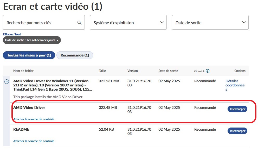

J'ai essayé mode sans échec, c'est pareil. Est-ce que j'effectue quand même installation depuis site lenovo?
Pas tout de suite : il est préférable de d'abord désinstaller les applications AMD présentes :

Après passage revo uninstaller, plus de logiciel AMD dans liste des applications et fonctionnalités.
Cette fois, procédure via site lenovo?
Oui.
Oups, j'ai pas encore désinstallé carte graphique AMD via gestionnaire périphérique. Il faut le faire quand même ou non?
