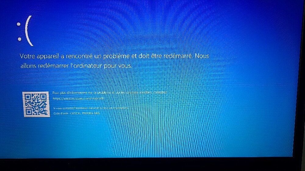

J'ai constaté aujourd'hui que c'est revenu, et même le mode sans échec est devenu impossible.
J'avais réussi à le démmarrer sans échec une première fois pour sauvegarder ses documents scolaires, et après avoir activé dans le bios la puce UEFI TPM 2.0 (pour permettre migration W11) , je n'ai que des écrans bleus avec mention "CRITICAL PROCESS DIED"
Si une âme charitable veut bien m'aider svp

Peux-tu poster une capture-écran permettant de pouvoir lire les 4 dernières lignes, stp ?
il y a 20 minutes, muneghu a dit :
Est-ce l'ensemble des dysfonctionnements qui ont apparu/réapparu suite à ceci, ou bien est-ce uniquement les écrans bleus avec mention "CRITICAL PROCESS DIED" ?
Je re-poste la capture écran en meilleure qualité
Le souci au redémmarage était présent lorsque j'ai récupéré le PC (avant la manip UEFI), j'ai dû passer par mode sans échec pour récupérer fichiers scolaires, j'ai fait manip UEFI et ensuite cet écran bleu (même après avoir remis les paramètres UEFI à l'original)
écran bleu de la photo seulement au moment où l'on cherche à ouvrir session, et donc impossible d'ouvrir session et d'accéder au bureau (même en mode sans échec)
