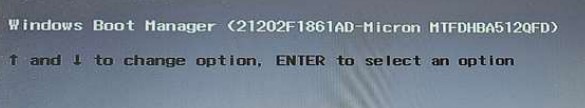

Tu es au bon endroit dans le BIOS, mais ta clé USB n'est pas identifiée dans le BIOS, à moins que le fait d'appuyer sur flèche haut ou flèche bas le fasse apparaître => essaie, stp :
La clé USB apparaît-elle dans la Gestion des disques ?
