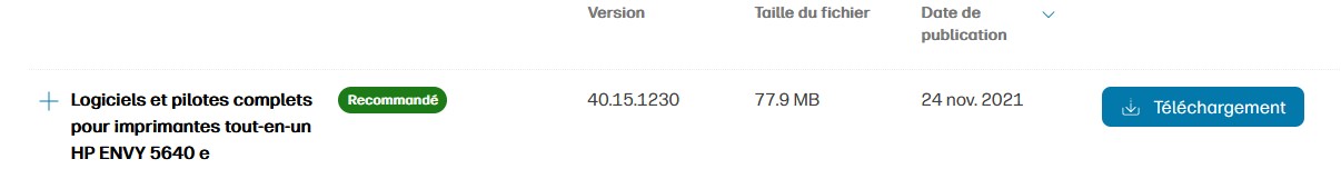

Je ne retrouve pas le lien que tu m'avais mis pour de nouveau télécharger HP ENVY 5640 series
Merci encore
Bonsoir @nanard1,
1. Ne re-télécharge rien pour le moment, poursuis le nettoyage comme indiqué et dommage pour les quelques lignes qui n'auront pas été supprimées...

Pas de numérisation possible avec un doc posé sur vitre scanner. J'ai fait une recherche " HP ENVY 5640 series.exe " il n'a rien trouvé, c'est ce qui me permettait cette numérisation. Comment retrouver cette cde " HP ENVY 5640 series.exe " bien pratique
Refais ceci
Le 15/07/2025 à 14:19, Tonton a dit :
  • clique-droit sur ce ficher / exécuter en tant qu’administrateur
  • après installation, redémarre le PC
  • vérifie à présent si tu disposes bien du logiciel nécessaire pour la numérisation
Bonsoir Tonton,
Décidément les choses ne se sont pas passées normalement apparemment. Côté téléchargement pas de soucis mais c'est à partir " d'exécuter en tant qu'administrateur ", c'est simple je crois qu'il n'y a pas eu d'installation de logiciel. J'ai supprimer le téléchargement, redémarré le PC retéléchargé  rien n'y fait. Pas de logiciel même après recherche. Sur le fichier joint je t'ai mis le déroulement jusqu'au pavé terminé. J'ai refait la procédure normalement mais idem ? ?
https://transfert.free.fr/71aeJ2N
Merci
