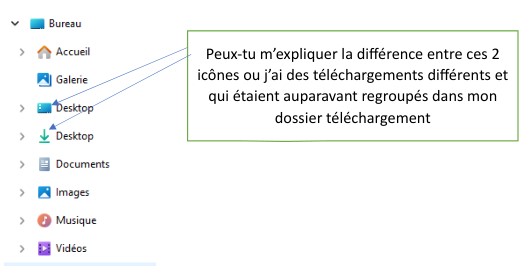

il y a 7 minutes, nanard1 a dit :
peux-tu m'expliquer la différence quand je demande les propriétés des 2 dossiers ? https://pjjoint.malekal.com/files.php?id=20250823_12j611l13m14
Le 1er sont les Documents sauvegardés en local (sur ton PC), le 2ème sont les Documents sauvegardés sur OneDrive.

  1. Le dossier Desktop, situé en dessous du dossier Galerie, correspond au Bureau
  2. Le dossier Desktop, situé au-dessus du dossier Documents, correspond au dossier Téléchargements
Comme indiqué, ces dossiers sont corrompus : par exemple, les sous-dossiers situés sous Bureau (en tête de liste) n'ont pas leur place ici; tout reviendra à la normale après la réinstallation.
